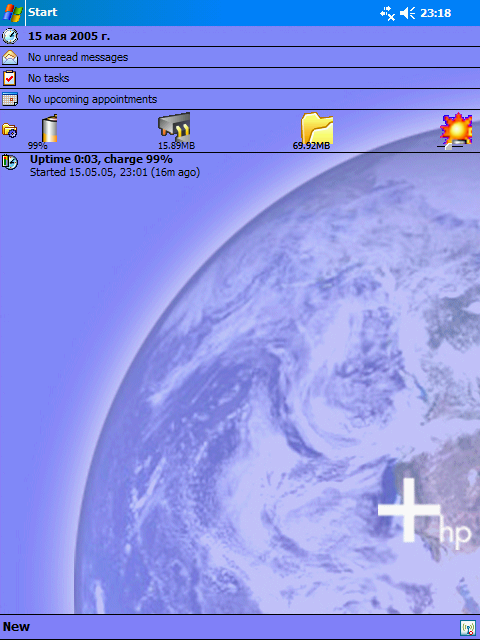

1. Очень достает Активсинк. Дело в том, что кпк у меня пока стоит в крэдле. Когда появится чехол он наверно в крэдл не влезет, и я буду держать его где-нибудь в другом месте, и проблема тогда отпадет сама, но пока он там. Так вот, прихожу домой, ставлю кпк в крэдл - выскакивает окошко Активсинка. Выключаю кпк, активсинк рвет соединение. А через 5 мин (примерно) кпк опять включается и активсинк, почувствовав пробуждение друга, тоже просыпается. С чего кпк просыпается никак не пойму.
2. RealVGA. Почему-то иконки в РеалВГА режиме не уменьшаются, а обрезаются. Пробовал обе программки (ozVGA 0.53 и SE_VGA 1.0).

Далее, вот скрин, в обеих прогах выглядит идентично.

В настройках АС во вкладке schedule (расписание) выставь синхронизация при подключении вручную. Там есть варианты: постоянно, при подключении, вручную.
Режутся только эти эконки. Это баг НР. С остальными проблем не будет. Я не использую этот Today panel вообще. Вместо него у меня Spb plus.

Ничего удивительного, что иконки так режутся. Это стоит Today Panel Lite, на оф.сайте честно написано, что VGA не поддерживается. Я поставил Today Panel Pro - с иконками все нормально. Один лишь недокументированный нюанс есть (если ставить будешь) - ставить надо сразу в RealVGA режиме, иначе иконки опять будут обрезанные. Я так понимаю, что при инсталляции прога определяет режим и ставит иконки в зависимости от него.
Да, если потом переключаться в SE VGA - все нормально масштабируется.
