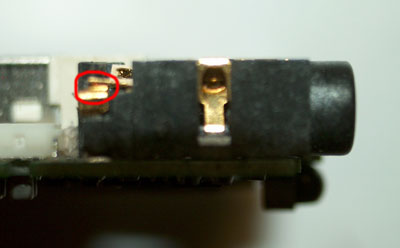

это на разьеме контакт плохой, не замыкается и получается так, что твой кпк думает что все время включены наушники. у меня тож такое было.

на разъеме наушников

у меня была такая же проблема в 6340, дело было в разьеме.

Наушники
Любители музыки, использующие КПК как MP3-плеер, иногда замечают, что при извлечении разъема наушников звук в основном динамике КПК не появляется. Иногда проблемы со звуком возникают и при подключении наушников, разъем приходится «пошатать», чтобы получить звук. Этот дефект вызван неудачной конструкцией разъема: некоторые типы разъемов имеют недостаточно упругие контакты. Первая проблема связана с тем, что звук на системный динамик проходит через гнездо наушников. При вставке штекера в гнездо, он нажимает на контактную пластину, которая разрывает контакт и системный динамик выключается. Если после извлечения штекера контактная пластина не возвращается на место, звука в системном динамике нет. Этот дефект можно устранить, разобрав КПК и подогнув соответствующий контакт разъема (правда, в некоторых партиях материал контакта недостаточно упруг и дефект скоро проявляется снова, в этом случае поможет только замена разъема).
Пропадание звука в наушниках может быть связано как с дефектом самого гнезда (трещина, загрязнение, плохой контакт), так и с некачественной пайкой разъема на плате: контакты вследствие разрушения пайки отходят от контактных площадок платы. Этот дефект легко устраняется аккуратной пропайкой контактов разъема на плате. При необходимости корпус разъема можно дополнительно закрепить парой капель клея, но осторожно, чтобы клей не попал на контакты.

Когда подключены наушники на разьеме, контакты размыкаются и вы слышите через наушники, если отключить их, то контакты сомкнутся и вы услышите звук через ваш динамик на кпк.
Контакт плохой по этому звук не слышен на кпк. Как устранить написано выше.
