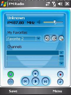

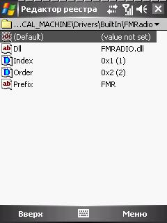

А что известно по поводу радио на HP iPAQ rw6815 ?
прога есть (в папке /windows/ валяется FMradio.exe) , реестр прописан.
А железо то ихде?
пробовал юзать не пашет.

sved,радио там программно вырублено.Зайди на ветку повыше("HP IPAQ rw6815").Там этот вопрос горячо обсуждается.
