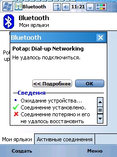

Имею 2190. В определенный момент после установки программ не могу выйти в инет через телефон - начинается соединение-на телефоне показываются стрелки что идет соединение -на 1 секунду - и тут же кпк говорит что соединение разорвано и не может быть восстановлено по неизвестным причинам. в прошлый раз такое было после установки пульта управления - пришлось ХР делать. сегодня такое после установки и удаления Spirite Backup.
после всего этого делал СР, запускал экран Welcome - ничего не помогает. а делать каждый раз ХР после установки программ - это конкретно напрягает.
Что делать? Может есть новые драйвера для bluetooth? или патчи какие-нибудь? Из-за этого кпк превращается вообще в ненужную вещь!

вот скрин:

трабла разрешилась, но надолго ли - не знаю.
решение:
снести на телефоне устройство кпк
снести на кпк устройство телефон
поставить в диспетчере bluetooth обнаружение и видимость всеми устройствами
сделать ср
в диспетчере поставить обнаружение только парными устройствами
пользоваться.
похоже на глюк операционки. поэкспереминтирую еще на досуге.
