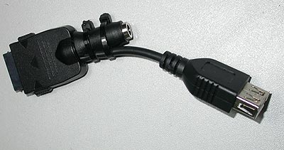

Очень сегодня не хотел тащить комплектный шланг )) Изготовил за 10 минут USB host коннектор из переходника для зарядки:

А поконтактную распаечку можно? ;) ручки чешутся :twisted:

Нужна не мышка, а наоборот! Это ж USB-host кабель =)
Распайку можно подсмотреть развинтив стандартный кабель... Главное чтобы цвета проводков совпадали.. Потомучто если пда-коннектор разбираемый, то усбшник там литой =(

kin-dzadzator писал(а):чтото не разберусь никак,действительно нужна распайка.поискал распайки вот нашел,но 720 там нет :oops:
http://pinouts.ru/PDA.shtml
Схема коннектора LOOX720
http://www.hpc.ru/board/viewtopic.php?p=208599#208599
