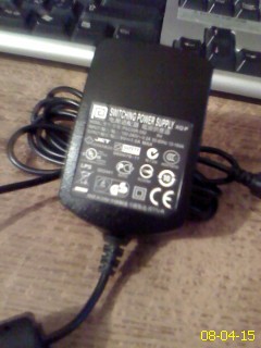

Друзья, помогите плиз, проблема уже описывалась но я так и не нашел ответа. Купил себе x500+, ставлю на зарядку и заряжается не как сказано: первая зарядка 8 часов, последующие достаточно 3 часа. До 100% заряда батареи доходит тока за часов 20-24, тоесть целые сутки ждать приходится чтобы он зарядился. Ответом на эту проблему был таков - он так и должен заряжаться, но не думаю что это так. Как мне кажется проблема в аккумуляторе, прошивку пробовал менять, ничего не помогает. Но аккум боюсь покупать, вдруг все таки не в нем дело. Помогите пожалуйста, я думаю тут точно у кого то было такое и он точно скажет мне в чем же дело. Заранее спасибо.

Так, frog спасибо что ответил, в общем говорю что на блоке только переходник в провод usb соответственно через него я и заряжаю.Тоесть сам блок питания не имеет выхода а в него можно воткнуть провод с выходом usb а на др стороне выход в сам коммуникатор. Теперь характеристики:
АДАПТЕР ПИТАНИЯ ОТ СЕТИ ПЕРЕМЕННОГО ТОКА 220В
Model: AutoNavigator 1000;
Вход: 110-120 В, 0,15А, 50-60 Гц
Выход: 5В==1А
По характеристикам я так понял все подходит, единственное что щас меня смущает, почему адапрет называется AUTONAVIGATOR 1000 - большими буквами написано внизу прям так. На нем еще странная красная лампочка горит вечно када включен в розетку, и даже при полной зарядке никогда не гаснет. Заранее спасибо, и напишите, как называется настоящий адаптер. И еще вопрос к frog, это ведь явно либо адаптер, либо аккумулятор верно да?? Само устройство проверял, все абсолютно хорошо работает.
frog®
Сообщения: 4486
Сообщение frog® » Вт апр 15, 2008 21:59
Axell
Оригинальный БП выглядит так (наклейка может быть разной, но форма точно такая) значёк в виде спирали, никаких лампочек нету.
Оригинальный БП
