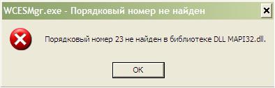

Glofiish X500+ прекрасно подключается к ПК, можно брать с него интернет, можно видеть его как флэшку, можно заряжать, но не получается подключить и синхронизировать через Active Sync. Выскакивает такая ошибка, как обозначено в приложенном файле (порядковый номер 23 не найден в библиотеке DLL MAPI32.dll). Что делать? Версия Active Sync - 4.5. Проблема возникла внезапно, до этого все работало, но иногда слишком медленно синхронизировалось. Может быть, есть какой-то альтернативный синхронизатор?
.JPG
.JPG (8.7 КБ) 4082 просмотра

попробуй переустановить активсинх

Сообщение frog® » Пн дек 15, 2008 18:28
Андрей Юрьеви4
вот нашёл, но немного другой номер.
При запуске программы появляется сообщение об ошибке «Порядковый номер 21 не найден в библиотеке DLL MAPI32.DLL». Что делать?
Эта ошибка возникает, если подсистема MAPI на компьютере неверно настроена (или настройки повреждены). Попробуйте запустить системную утилиту для восстановления настроек MAPI - «Пуск -> Выполнить», введите «fixmapi» без кавычек и нажмите «OK». После этого попробуйте перезапустить Персональный поиск из меню «Пуск».

Сообщение Андрей Юрьеви4 » Чт дек 18, 2008 22:40
frog®, спасибо оргомное!!! Все заработало!!!! =)))
