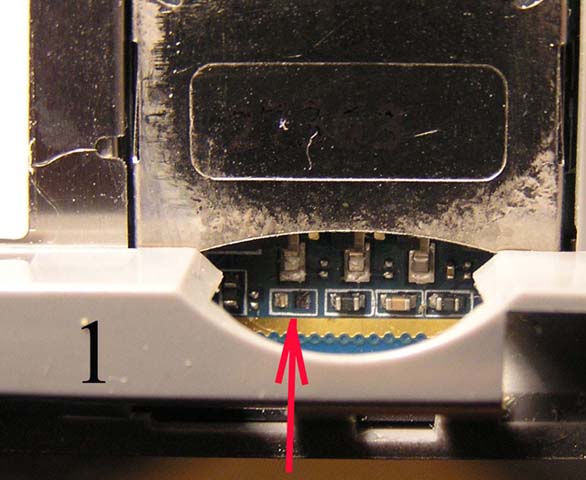

На коммуникаторе Glofiish X650 очень неудачно скомпонован узел крепления SIM-карты.
При удалении карты приходится пользоваться посторонними предметами, например стилусом.
В нашем случае это привело к выламыванию и потере элемента указанного стрелкой на фото .
В гарантийном ремонте было отказано. Данный случай не единичный, в Интернете я нашел еще два фото с описанием этой проблемы.
Подскажите, пожалуйста, какие элементы изображены на фото и их номиналы.

udaff1991
По месту, там всего 4 детали.
Три из них одинаковые, а одна отличается.
Тестер в руки и в перёд.

Как я вас понимаю...
При первой же замене СИМ-ки отломал иглой деталюшку возле средней ножки кард-ридера, справа от "вашей".
Но не совсем оторвал, а провернул на 90 град, осталась висеть.
Пришлось вспомнить как держать в руках паяльник
(сейчас я больше руковожу сервис-центром по ремонту геодезического оборудования в тч GPS).
Припаял криво, но надежно.
Енот ожил, а то даже не хотел грузиться.
Вы отломали резистор такого же номинала, как и средний (мой),
не помню какой, а тестера нет под рукой, но 100% такой же.
Кстати, карточку надо чуть-чуть подточить, чтобы вынималась без посторонних предметов, у новых острый край.

Оторванный элемент высоковольтный стабистор (стабилитрон) применяется для защиты от статического электричества.
На работу аппарата не влияет. Так-что не парьтесь.

Т.е. вы предлагаете забить на защиту от статики? А если потом от статики накроется GPS модуль как это например было в первых Х500 и парится придётся уже с ним?

hor1 писал(а):На работу аппарата не влияет.
Ну да, на работу самого аппарате не влияет, за исключением того что SIM карта недоступна :)

Такая же проблема, только отломался не резистор а КОНДЕНСАТОР (третий слева).
Телефон работает, конечно, но чем это может грозить?
