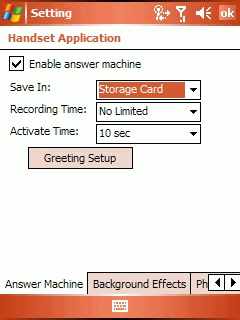

какая старая тема , а проблему с автоответчиком так и не решена не считая gsmart
Eten Glofiish x500 WM6 436 OFF RUS (хочу лайт но нету трафика =() + 1gb Kingston + гибрид стандартной гарнитуры и Koss Plug
