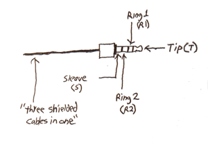

Проводная гарнитура, которая идет в комплекте не поднимает и не кладет трубки. Т.е. qtek на кнопки никак не реагирует. Слышно нормально, микрофон работает, а вот кнопки нет.

Прозвони кнопку на разъеме гарнитуры тестером. Если не работает - меняй гарнитуру.

а как какие там контакты?

Тебе нужны "Ring 2" и "Sleeve".

Примерно так:

Проблема.
Не работает проводная гарнитура (Qtek 2020i): вовремя звонка меня слышат, я нет; при просмотре видеоклипа музыка воспроизводится на оба наушника, вокал практически не слышен; при проигрывании музыки возникает эффект эхо. Отдавал в ремонт, перепаяли стереоразъем (дважды перепаявали), проблема осталась.

А без гарнитуры все работает отлично/тебя слышат/эха нет?
Скорее всего проблема в распайке гарнитуры.
Воткни наушники в уши и прозвони по схеме выше - ты будешь слышать щелчки, проверь, совпадают ли левый/правый. Потом проверь, замыкаются ли накоротко контакты "микрофон" при нажатии на кнопку.

Без гарнитуры все ок!
Попробовали другую (тоже комплектную гарнитуру), та же фигня
Кнопки работают на ура, а звук такой, как будто вместо стерео, воспроизводится моно. При перепайки разъема сказали, что они не знают в чем проблема.

Хм... Тогда выкинь всю схему из "коробки с кнопкой" (тока не далеко, может еще пригодится). И паяй напрямую по схеме, без элементов/регуляторов громкости и т.д.

А если попробывать переходник и обычные наушники?

Lad писал(а):А если попробывать переходник и обычные наушники?
Если ты найдешь 4-х контактный мини джек - тогда нормальный переходник получится. 3-х контактный замыкает в аппарате микрофон - мне этот вариант не нравится.
