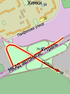

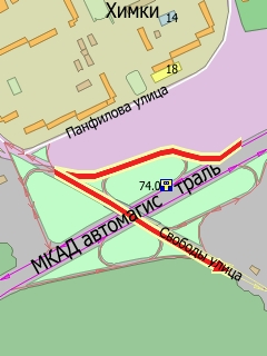

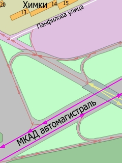

Вот, как мне кажется, ещё один пример, аналогичный приведенному d2003. Но по-моему, это вина не алгоритма (читай ядра), а карты, точнее графа карты.
Кажется, картинки как-то не очень прикрепились ...
Буду признателен тому, кто объяснит как их надо прикреплять ...
Спасибо VarAn за помощь в прикреплении картинки!
Причина ошибки, на сколько я понимаю, в том, что вместо двух ребер после моста нарисовано одно двустороннее ребро ...
Mkad Svoboda graph.jpg (50.05 КБ) 12448 просмотров
Вот правильный вариант - получается установкой промежуточной точки.
Mkad Svoboda right.jpg (52.56 КБ) 12446 просмотров
Вот пример неправильного маршрута - съезд с внешней стороны МКАД на ул. Свободы.
Mkad Svoboda wrong.jpg (52.36 КБ) 12446 просмотров
