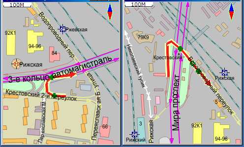

Logout писал(а):Второй момент: не понимаю. Можно пример?
Приаттачен. Правый маршрут проходит через более крутой поворот, а левый маршрут поворачивает на больший угол
Левая картинка - "поворот направо [затем поворот направо]". Вторая картинка - "поворот направо". Подсказки "поворот направо" вполне достаточно, так как там больше нет другой альтенативы (ну кроме как прямо конечно).
