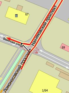

Сообщение Юрий 911 » Ср ноя 17, 2004 20:23
Alligator. писал(а):
d2003 писал(а):Вы не о том говорите. Я не говорю о разворотах на перекрестке. Я говорю о разворотах в МЕСТЕ СТЫКА и на двухсторонних маленьких улицах ВНЕ ПЕРЕКРЕСТКОВ. Именно тут и возникают проблемы с разворотом.
Приведи хоть один пример прокладки маршрута, когда нужен разворот не на перекрестке?
А вот и пример.
Если сделать поворот направо и через 10 метров развернуться (а там это можно), то можно сильно сократить крюк, предложенный программой.
PGPS screen4.jpg (16.38 КБ) 11748 просмотров

d2003 писал(а):Почему это мы дорогу с двумя полосами (по одной в каждую сторону) должны рисовать как два односторонних графа?
По техническим условиям.
Представление дороги в две односторонние дуги должно использоваться на тех участках улично-дорожной сети, на которых на дороге проведена сплошная осевая линия, т.е. с запрещены левые повороты и развороты.
d2003 писал(а):Нет..исходя из этого графа получается что она просто РАЗВАРАЧИВАЕТСЯ в месте стыка. Там НЕТ графа поворота как на любом перекрестке где этот поворот разрешен
По Вашей же иллюстрации очевидно, что "она" не "РАЗВАРАЧИВАЕТСЯ", а поворачивает налево.
А вот и пример.
Согласен, пример интересный. Но мне кажется, что такие случаи не очень частые (если бы там был какой-нибудь перекресток, то автоматически был бы и разворот).
В таких не очень частых случаях (когда разворот возможен и перекрестков нет) имхо можно просто рисовать разворот дополнительным ребром.
Кстати, в данном случае там есть разворот, но в 250м от перекрестка...
VctOs
Сообщения: 661
Сообщение VctOs » Пт ноя 19, 2004 12:49
Alligator. писал(а):В таких не очень частых случаях (когда разворот возможен и перекрестков нет) имхо можно просто рисовать разворот дополнительным ребром.
В этом же месте именно так это и сделано: разворот на Вавилова на карте прорисован дополнительным ребром в 270 метрах от перекрестка.
Добавлю, что "Сильно сокращаемый крюк", предлагаемый программой состоит в том, чтобы проехать перекресток прямо и развернуться (по плавному скруглению) через 250 м.
