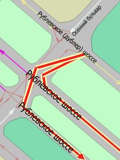

и снова об алгоритме прокладки маршрута и прореживании точек
gren
Сообщения: 162
Сообщение gren » Чт фев 03, 2005 09:49
готов заключить пари на $100 с разработчиком этого алгоритма
Если он сможет совершить данный маневр на Рублевке на глазах у сотрудников ГИБДД (там полустационарный пост ГИБДД), - значит я чайник, а не водитель
VarAn
Сообщения: 688
Сообщение VarAn » Чт фев 03, 2005 14:55
Этот глюк из-за алгоритма прореживания узловых точек, для красивости отображения маршрутной лини на экране КПК. Мест, где в Москве происходит такая сбивка можно сосчитать по пальцам одной руки, поэтому, скорее всего программисты оставят все как есть.
Devis
Сообщения: 838
Сообщение Devis » Пт фев 04, 2005 21:24
VarAn писал(а):Этот глюк из-за алгоритма прореживания узловых точек, для красивости отображения маршрутной лини на экране КПК. Мест, где в Москве происходит такая сбивка можно сосчитать по пальцам одной руки, поэтому, скорее всего программисты оставят все как есть.
А как быть с таким глюком. С третьго кольца мне предлагалось съехать крутым поворотом в право (градусов на 150) на полосу заезда на кольцо в районе Андроповского пр-та на встречу потоку?
VctOs
Сообщения: 661
Re: и снова об алгоритме прокладки маршрута и прореживании т
Сообщение VctOs » Сб фев 05, 2005 14:21
gren писал(а):готов заключить пари на $100 с разработчиком этого алгоритма
Не, спорить не буду, потому что с моей стороны это будет нечестно:
если физически там проехать можно, сделать это на глазах сотрудников ГИБДД не проблема - спецтрасса дружественная, зная заветное слово с инспектором договориться о праве бесплатного проезда не проблема.
8)
А за сообщение спасибо огромное - идея о возможности разворачиваться через два разворота на правом дублере лично мне в голову раньше не приходила, однако алгоритмически исправить прореживание в ядре оказалось возможно без ухудшения прореживания на остальных контрольных маневрах.
Андрей К.
Навигационные системы
Сообщения: 272
Сообщение Андрей К. » Пн фев 07, 2005 09:42
Изменение будет включено в следующую бета-версию, 2.2.30 (предположительно).
Спасибо VctOs'у и внимательным информаторам :)
