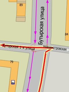

Сообщение Alligator. » Вт сен 27, 2005 12:12
Когда мне выдается подсказка "налево", я стараюсь держаться в левом ряду.
Но из левого ряда такой маневр сложно выполнить ...
Хотя в принципе он возможен, многие там так и делают.
Но надо было выдать подсказку "правее", а потом "налево".
PGPS screen1.jpg (36.74 КБ) 19155 просмотров
Чайни
Сообщения: 673
Сообщение Чайни » Чт сен 29, 2005 07:20
Я в этом месте не был, но судя по рисунку представляю реальную ситуацию как : поворот направо и тут же разворот. Так ?
Тогда подсказка (точнее, последовательность подсказок) именно такой и должна быть - "поворот направо"->"разворот" ! Остальное - издевательство над водителем.
K750i + HP4700 + BT338
Alligator.
Сообщения: 708
Сообщение Alligator. » Чт сен 29, 2005 11:23
в данном случав не направо и разворот, а правее в карман и налево ;-)
но из левого ряда всё равно проблематично :-(
VctOs
Сообщения: 661
Сообщение VctOs » Чт сен 29, 2005 13:51
Alligator. писал(а):в данном случав не направо и разворот, а правее в карман и налево ;-)
Хотя в Москве по-моему даже сотрудники ГИБДД подобный маневр не считают отклонением от правил, будет провоцировать на формальное нарушение ПДД (даже если там сплошной осевой сейчас нет, ее могут провести когда будут приводить разметку в соответствие ГОСТу).
Мichalych_307 ранее озвучивал наиболее адекватную с моей точки зрения формулировки:
Первое сообщение:
"направо, затем развернуться при первой возможности".
Второе сообщение, после поворота направо:
"развернуться при первой возможности, затем двигаться прямо".
Но у него по-моему текст был гораздо компактнее чем у меня.

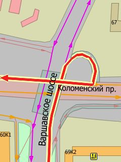

Сообщение Пикс » Вт окт 04, 2005 09:56
При правом повороте с Варшавского шоссе на Коломенский проезд выдается ошибочная подсказка "поворот налево".
PGPS screen112.jpg (15.74 КБ) 18979 просмотров
Logout
Сообщения: 107
Сообщение Logout » Вт окт 04, 2005 11:28
Пикс писал(а):При правом повороте с Варшавского шоссе на Коломенский проезд выдается ошибочная подсказка "поворот налево".
По-моему вопрос о распознавании "рамп" становится все актуальнее и актуальнее :)
Да и по-моему, несложно это совсем.
2Victos: В ядре LaserNet у дорог есть признак развязок?
Кстати интересно, как будет по-русски "ramp", "take on ramp" и соответственно "take off"?
VctOs
Сообщения: 661
Сообщение VctOs » Вт окт 04, 2005 12:11
Нет ничего актуальнее хорошо забытого старого:
http://www.pocketgps.ru/board/viewtopic ... 87&start=4
Геометрически поворот против часовой на 90 градусов эквивалентен повороту по часовой на 270 градусов, но на практике это выглядит как предложение "запрыгнуть на эстакаду". По-моему вне зависимости от того, на рампе ли или на одноуровневой развязке такой маневр происходит, называться поворотом налево он не может, а должен именоваться "примите правее" или "отверните вправо".
В ядре нет явного признака многоуровневых развязок. Коричневые сегменты графа используются как для рамп так и для сегментов маневров одноуровневых перекрестков, так и в некоторых иных случаях.
Рампа и по-русски будет рампой. Пандусом, насколько я понимаю, принято именовать рампу, служащую для проезда к зданию. Возможно, понятнее будет переводить рампу как эстакада, но не уверен, насколько это будет корректно, например для случаев, когда наклонный съезд с магистрали ведет в тоннель.

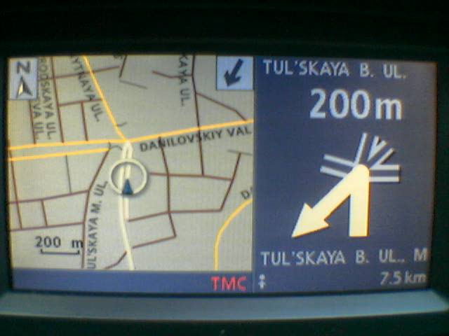

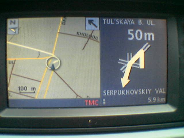

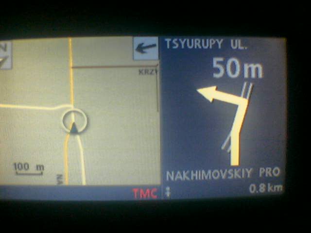

Копия Domb(10).jpg (26.95 КБ) 18928 просмотров
Копия Domb(11).jpg (26.84 КБ) 18928 просмотров
Копия (2) Domb(06).jpg (18.91 КБ) 18928 просмотров

gren писал(а):дааааа, не видать Покет ГПС Про нормальных развязок......
Не без интереса рассматривал картинки, нарисованные настоящим навигационным компьютером.
Справа-снизу, насколько я догадался, пишется название улицы на которой мы находимся, справа-сверху - название улицы на которую нужно повернуть.
Первая картинка самая простая: поворот налево с Нахимовского на Цюрупы. Текущая версия карты PGPS Pro о таком маневре не знает. Кто прав?
Вторая картинка - поворот с Тульской Б. ул. на Тульскую Б. ул. ?
Что значит буква M в конце "TUL'SKAYA B. UL., M"?
Может быть это поворот с Тульской Б. на тульскую М.?
Текущая версия карты PGPS Pro считает, что по Тульской М. движения в предлагаемом направлении нет (от площади Серпуховской заставы). Или это разворот на 180 градусов?
Я представляю это место, но судя по изображению на экране бортового навигатора совершенно не могу понять куда нужно ехать. Нутром чую, что ехать можно только назад, но симпатичная стрелка предлагает половинчатое решение "налево 135 градусов". А куда ехать навигатор предлагает в этом месте голосом?
С третьей картинкой я разобраться совсем не смог.
Судя по тексту на экране мы выезжаем с ул. Серпуховский Вал на ул. Тульская Б. :shock: Но для того, чтобы попасть на Б.Тульскую по-моему, нужно поворачивать не налево, а направо?
А чтобы попасть на Мытную (по углу маневра похоже), опять же, судя по текущей карте нужно непростую крякозябрину выписывать.

VctOs
Сообщения: 661
Сообщение VctOs » Вт окт 04, 2005 21:38
Уже сам догадался.
:D
Проложенный маршрут рисуется белым.
Тогда второй экран это действительно разворот на Б.Тульской, а третий экран судя по направлению белого трека - поворот налево (70-80 градусов) с ул.Серпуховский Вал на Подольское шоссе. В чем смысл прорисовывания его в правой половине экрана подсказок как круто налево (~135 градусов) и потом еще левее, я не понимаю. Опять же не понимаю, куда в левой половине экрана подевалась ул. Б.Тульская - не самая узкая дорога в этом месте. Зато узенький Холодильный прорисовался вполне успешно. :? Я надеюсь, я правильно понимаю, что эту карту делали по технологии TeleAtlas при помощи официального конвертера, а не силами кулибиных с bmwnav?
