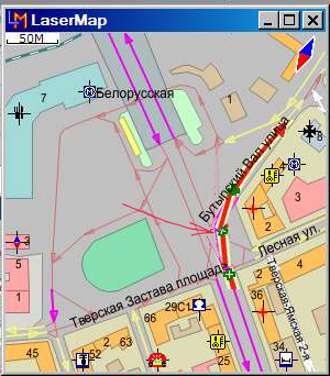

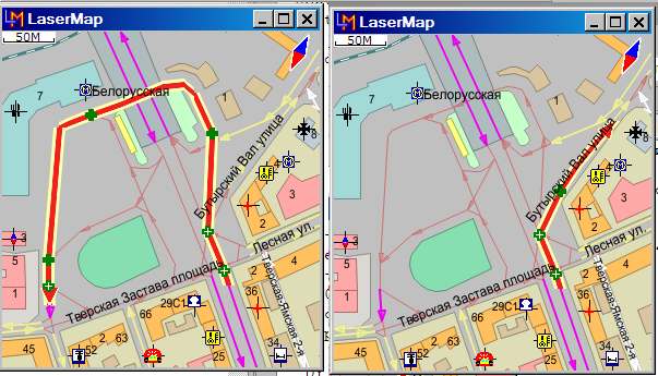

Изображенный справа маневр по идее называется поверните правее.
Как должен правильно подсказываться (называться) изображенный слева маневр?
Какие еще в Москве встречаются типы тройных и четверных (кто больше?) развилок?

Пл. Тверской заставы - известная вещьVctOs писал(а):Изображенный справа маневр по идее называется поверните правее.
Мое мнение: данный перекресток должен быть разбит на два "суб-перекрестка". Контрольная точка выхода из первого
По моему гипотетическому алгоритму подсказки будут следующие:
1) На Лесную - "первый поворот направо"
2) На Бутырский Вал - составная "Возьмите правее, затем первый поворот направо"
3) Под мост - "Возьмите правее, затем второй поворот направо". (как вариант "затем прямо").
На аттачаенноой каринке я немного подрихтовал перекресток, так как это вижу я.
1) отвлетвление ребра от Тверской я бы сделал не внутри перекрестка (на ребре Ленинградки), а на входе в него. То есть, из первого зеленого крестика выходят три ребра: прямо по Ленинградке, направо на Лесную и правее ко второму зеленому крестику.
2) Из второго крестика (я ее называю контрольной точкой, на нее моя красная стрелка указывает) выходит две дороги: на Бутырский Вал и под мост.
3) Так как крестика (контольных точек) два, то и подсказки должно быть две, если маршрут проходит через вторую точку.
- belor.jpg (152.88 КБ) 18358 просмотров

Вопрос по терминологии.
Как правильно называется "уступ" (маневр, аналогичный перестроению, но не между полосами, а на другую дорогу, идущую параллельно исходной: прямо - правее - левее до направления параллельного исходному)
примите правее и держитесь правее мне не нравится.
перестройтесь вправо - тоже.
