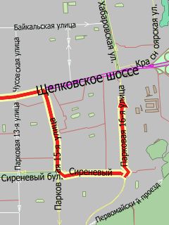

Собственно, вопросов нет, есть факт.
С картой в этом месте проблем нет, пробок там нет. С какой радости прокладывается маршрут так ?!
но комментс
PGPS screen6.jpg (16.9 КБ) 16779 просмотров

а ты уверен, что с картой проблем нет?

Чайни писал(а):С какой радости прокладывается маршрут так ?!
Так на 250 м короче, чем Щелковское - направо на 16 парковую, по 16 парковой до кругового движения на перекрестке с Сиреневым и потом обратно по 16 Парковой к точке финиша. Точка финиша назначена со стороны четных домов 16 Парковой и маршрутизатор честно ведет к финишу с учетом требуемой стороны дороги и имеющихся сведений о возможности разворота. Если точку финиша назначить со стороны нечетных домов, маршрут будет проложен по Щелковскому.

Сообщение Чайни » Ср дек 07, 2005 04:39
А разве граф на 16-й Парковой улице сделан так, что не позволяет поворот налево ? (уж не знаю, как на графе обозначается то, что на дороге - сплошная линия разметки, но там она далеко не везде)
По уму если, то программа должна вести до нужной точки (и предлагать развернуться прям на ней, если нет сплошной линии разметки) или до ближайшего места, где возможен разворот (т.е. где разрыв сплошной линии разметки), и предлагать развернуться.
ПГПС это делать не умеет ? Или всё таки это "ошибка графа", раз не указана возможность разворота в любом месте, где это не запрещено ?
Кстати, маршрут проложен "по времени", а не по расстоянию. И "вес" у Щёлковского шоссе, наверное, всё таки побольше будет, чем у ближайших улочек...

Чайни писал(а):А разве граф на 16-й Парковой улице сделан так, что не позволяет поворот налево ? (уж не знаю, как на графе обозначается то, что на дороге - сплошная линия разметки, но там она далеко не везде)
Посмотрите внимательнее на дуги графа на 16 Парковой, надеюсь, вопросов сразу станет значительно меньше - она вся прорисована в две линии, соединителей по которым можно развернуться или повернуть налево между этими линиями не нарисовано.
Чайни писал(а):Кстати, маршрут проложен "по времени", а не по расстоянию. И "вес" у Щёлковского шоссе, наверное, всё таки побольше будет, чем у ближайших улочек...
Ищется самый легкий маршрут. Вес дуг для прокладки маршрутов по времени назначается в соответствии с усредненным временем, требуемым для проезда дуги. "Улочки" по которым строится альтернативный маршрут согласно карте являются достаточно широкими "основными проездами".

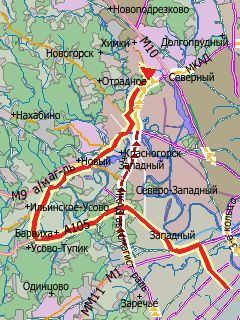

Еще один пример "короткого" пути. Конечно 51 км с выездом за МКАД через Барвиху гораздо короче и быстрее чем 28 км по городу от м Университет до Химок (через Ломоносовский , Минскую ул., Крылатское, Нижн. Мневники , Алабяна , Ленинградское ш.) и пробок на карте на этом маршруте небыло. Езжу из Куркино например на Преображенку и очень часто программа прокладывает не оптимальный маршрут (установка по времени), при любых пробках на МКАД никогда не предложит ехать через город , по ее мнению через Мытищи будет быстрее.
PGPS screen.jpg (35.93 КБ) 16657 просмотров
