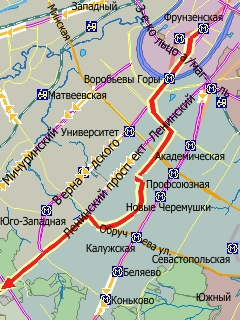

Сообщение helium » Пт апр 14, 2006 13:47
А почему так прокладывается маршрут?
Маршрут через пробку.jpg (95.37 КБ) 16509 просмотров

Сообщение adanilov » Пн апр 17, 2006 12:47
Скорее всего настройках указано «Оптимизация маршрута по кратчайшему расстоянию».

Сообщение helium » Пн апр 17, 2006 16:30
Оптимизация по времени стояла...
Уже не один раз такое случалось, если будет подобное повторяться, пришлю еще скриншоты, уже с 2-мя вариантами (по времени и расстоянию)

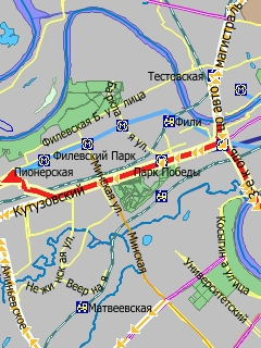

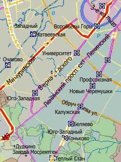

Сообщение helium » Пн апр 17, 2006 17:13
Вот еще пример (уже 2-мя способами прокладки маршрута)
Probka michura t.jpg (96.22 КБ) 16355 просмотров
Оптимизация по расстоянию
Probka michura s.jpg (99.86 КБ) 16355 просмотров

Сообщение adanilov » Пн апр 17, 2006 17:30
Icе писал(а):
тогда объянсите пожалуйста, уважаемый, а что такое прокладка маршрута по наименьшему времени и в чем разница?
По кратчайшему расстоянию – это когда программа тупо ищет самый короткий маршрут в километрах., метрах …
По наименьшему времени – это когда она проверяет «веса» каждого графа до точки финиша и старается найти такой маршрут у которого время в пути наименьшее. Здесь она уже учитывает затруднения и пробки (по крайней мере должна учитывать).
Но в карте 0512 есть такой казус: Не соответствие участков графа и участков «Смилинка», возможно по этому маршрут и прокладывается через затруднение…

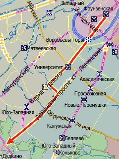

Сообщение adanilov » Пн апр 17, 2006 17:43
helium писал(а):Вот еще пример (уже 2-мя способами прокладки маршрута)
Странно! У меня при оптимизации по времени маршрут выглядит так:
PGPS screen.jpg (29.31 КБ) 16351 просмотр

Сообщение helium » Вт апр 18, 2006 17:47
Как у тебя - лучше, я обычно так и езжу, но, похоже в твоем варианте пробка на Вернадке - легче, у меня тяжелее...

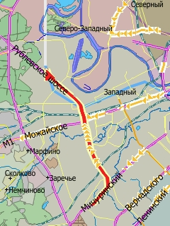

Сообщение helium » Ср апр 19, 2006 14:04
Да это все, в принципе, понятно. Прокладка маршрута происходит еще и с учетом того, чтобы даже проехав по пробке, потом свернуть на дорогу, которая быстрее (в примере это Рублевское шоссе, которого не видно на снимке). По крайней мере, мне это стало понятно, после нескольких экспериментов с маршрутами. Другое дело ведь в реальности, сама рублевка, в час пик, это не рублевка в 6 утра...
И все таки остается открытым вопрос - правильно ли прокладывается быстрейший маршрут по пробке, например, по Кутузовскому, вместо свободной Кастанаевской, то есть вес Кутузовского с затруднением - больше веса свободной (судя по нанесенной обстановке) Кастанаевской улицы? По крайней мере на нее можно было заехать чуть раньше - по Минской улице.
Когда маршрут прокладывается по расстоянию, или по времени, но конечной точкой обозначается не м. Крылаткое (как в примере), а жилой микрорайон, удаленный от быстрой Рублевки, то маршут прокладывается по "маленьким дорожкам". Способ прокладки маршрута очень здорово зависит куда мы едем, иногда, даже играет роль, если мы смещаем точку финиша на соседний дом!
Через пробку на кутузе.jpg (91.35 КБ) 16229 просмотров

Сообщение VctOs » Чт апр 20, 2006 00:38
helium писал(а):И все таки остается открытым вопрос - правильно ли прокладывается быстрейший маршрут по пробке, например, по Кутузовскому, вместо свободной Кастанаевской, то есть вес Кутузовского с затруднением - больше веса свободной (судя по нанесенной обстановке) Кастанаевской улицы? По крайней мере на нее можно было заехать чуть раньше - по Минской улице.
Пробки, они же разные бывают. Самая сильная - темно красная, потом красная, потом алая и только потом оранжевая. Если уровень затора на Кутузовском повысить хотя бы до алого, программа будет пытаться уйти с Кутузовского на Кастанаевскую сразу на Кутузовском проезде.
helium писал(а):Когда маршрут прокладывается по расстоянию, или по времени, но конечной точкой обозначается не м. Крылаткое (как в примере), а жилой микрорайон, удаленный от быстрой Рублевки, то маршут прокладывается по "маленьким дорожкам".
Возможно причина этому в заторной обстановке.
helium писал(а):Способ прокладки маршрута очень здорово зависит куда мы едем, иногда, даже играет роль, если мы смещаем точку финиша на соседний дом!
Да, такой эффект имеет место быть между точками для которых существуют маршруты с примерно одинаковой целевой расчетной характеристикой. Можно найти такие сверхблизкие положения точек финиша, что переход от одного к другому будет приводить к радикальному изменению траектории маршрута. Как пример - маршрут из Немчиновки на внешний МКАД в р-не Щелковского шоссе. Перемещая точку финиша по МКАДу буквально на метр можно получить маршрут через север или через юг МКАДа.
