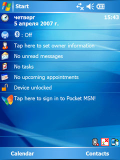

Первое ощущение - стало чуть быстрее работать. Возможно это только показалось ;)
Поскольку прошивка английская, в ней соответственно есть Pocket MSN (чего нет в русской 16й прошивке). Изменилось оформление загрузочного экрана системы, но поскольку данную операцию можно делать самому и вставлять туда хоть голую Бритни Спирс - не считаю это чем-то особенным. Хотя, некое разнообразие привносится.

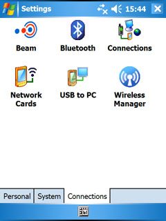

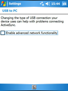

Появилась очень полезная фишка в вкладке Settings>Connections. Называется "USB to PC". Если у Вас по каким-то причинам КПК не может соединиться с АктивСинком на компе (у меня такое было на iPAQ hx2190 и rx1950)можно попробовать поменять способ подключения к компьютеру. Честно говоря, после покупки Acer N311 я пребывал в лёгком недоумении, почему инжинеры Acer не выпустили FrimWare с этой фишкой....

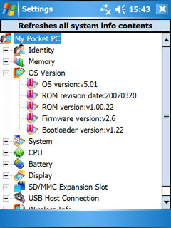

По ощущениям - инжинеры провели оптимизацию распределения памяти устройства.
Да...одна неприятная новость - русификатор LEng (крайняя версия) устанавливается, но после его установки невозможно воспользоваться описанной выше функцией выбора "альтернативного" способа подключения :( При нажатии на значёк програмы - окно открывается и моментально сворачивается...различить успеваешь только кнопку "ОК" :) Клавиатура установилась и работает без проблем.

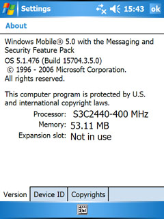

Прикрепляю несколько скриншотов...
Windows Mobile 5.0 with the Messaging and Security Feature Pack
System INFO
Today v.1.00.22

И собственно USB to PC
USB to PC
Settings

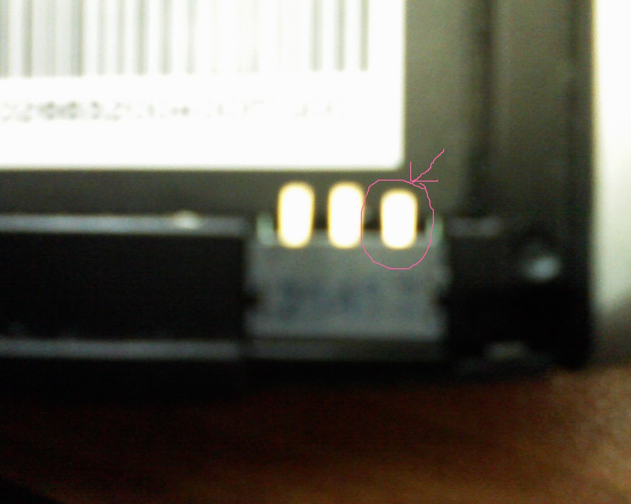

insector
Аналогичный случАй имел место быть у picabiv с 4ПДА. Вот что у него оказалось:
Посмотел, у мя , если смотреть на тыл кпк, самая правая клемма чуть ниже остальных! Не она отвечает за зарядку?
ps походу дело в ней, т.к. я её чуть вытащил иглой вставил в кредл и зеленая лампочка стала мигать...
Он даже сфоткал это дело:
Вот она, эта фотка
Фото 0018.jpg (185.79 КБ) 3793 просмотра
