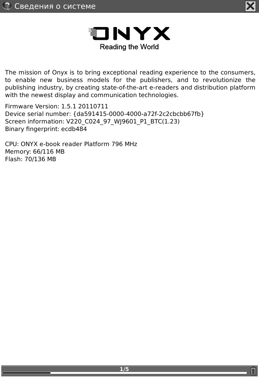

Сообщение Ежовый Глаз » Чт авг 04, 2011 10:34
Потом форматнул с компа - залил файлы. Сначала отображалось так же 70/136 МБ, потом через пару выключений стало нормально ххх/14хх МБ.
Сортировка файлов по типу работала пару открываний-закрываний документов, потом тоже слетела и не сохраняется.
ONYX M91S Odysseus, Firmware v. 1.7 20120517
