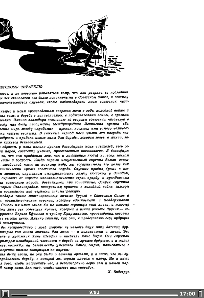

Приятно, "Настрийки изображения" исправили.
А в остальном...
Все замечания, о которых писалось в последние дни, не устранены.
Особенно неприятно, что прошивка заточена под сенсорный экран. А что делать нам, пользователям Титана?
Например, в хваленом Новом PDF=ридере страницы джойстиком вовсе не перелистываются. Это что, так и задумано? Откройте хотя бы руководство пользователя и попробуйте полистать.
Предлагаете каждый раз отвлекаться и задумываться, какую из четырех одинаковых кнопок нажать? Или, что еще более удобно, искать качельку управления громкости, чтобы потом ее точно жмакнуть с исподвывертом кисти?

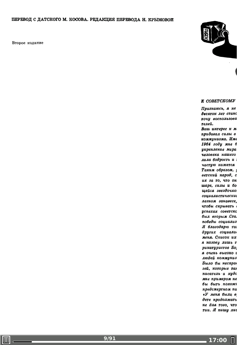

Колонки просматривать невозможно. Шаг влево-шаг вправо слишком большой. Неужели сложно изменить одну цифру в коде, сделав шаг короче или чуть посложнее - сделать автоматическую подстройку или еще какой-то вариант??? (см.приложение. кстати - почему цветность скриншота 8битная, если экран 16-цветный? Неверная цветовая модель?)
Вы вообще тестируете прошивку прежде чем выкладывать?
Вы вообще читаете замечания пользователей прежде чем исправлять?
Две недели назад купил книжку и до сих пор мудохаюсь с тем, чтобы привести ее к работоспособному виду.

- левая страница
- snapshot_4.png (118.46 КБ) 1920 просмотров
- правая страница
- snapshot_5_.png (132.67 КБ) 1920 просмотров
