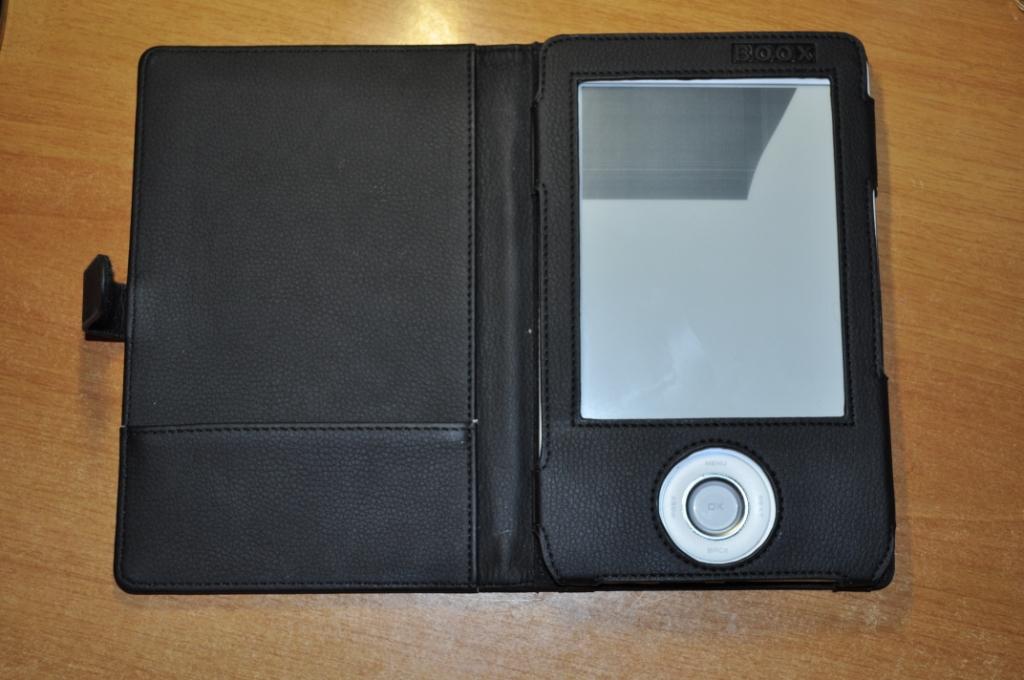

Всем добрый день! История произошла такая: на работе почитала книгу, выключила, положила в сумку. Оставалась 1 палка зарядки. Никаких падений, ударов, надавливаний не было! Книга спокойно лежала в чехле в сумке. На следующий день открыла, включила. Появилось то, что есть на фотографии. Вначале подумала, что она просто разрядилась. Закрыла, убрала в сумку. Дома на ночь поставила на зарядку. Не изменилось ничего. При нажатии кнопки включения загорается синяя лампочка над джостиком, на экране мигают полосы разных градаций серого, и через секунду все возвращается к тому, что на фотографии. И эта трапеция не исчезает. Подскажите, пожалуйста, какова доля вероятности, что экран по каким-то неясным причинам разбился/лопнул/треснул? это может быть программный сбой?

~MARINE~
А reset пробовали? У меня сие лечилось перезагрузкой.

Сообщение ~MARINE~ » Ср дек 22, 2010 21:24
Да, конечно. На резет вообще ноль эмоций. Как будто ничего и не происходит :(

Сообщение jesus08 » Ср дек 22, 2010 21:29
~MARINE~
посмотрите вот тут
http://www.onyx-boox.ru/board/viewtopic ... sc&start=0

Сообщение ~MARINE~ » Ср дек 22, 2010 21:44
Не, подзарядка не помогает... Я возила ее в МакЦентр. Просто там мне даже экспертизу делать не стали, сказали: "Нам тут и экспертиза не нужна, абсолютно точно экран разбит. Случай негарантийный. С вас 5 600, если хотите починить" Я офигела и пошла домой... Легче уж новую книжку купить. Только у меня оооочень большой вопрос, действительно ли это именно разбитый экран. Смотрела фотки на форуме, разбитые же совсем по-другому выглядят... И кнопки, как я поняла, действуют. Просто часть экрана перекошенная. А тут же она кроме этой трапеции не грузит ничего. Просто хотела найти поддержку в том, что это все-таки могут быть какие-то проблемы с программным обеспечением или чем-то еще... Очень обидно совсем без своей вины потерять почти новую книжку :(

Сообщение jesus08 » Ср дек 22, 2010 21:49
~MARINE~
Вы пробовали отсоеденить батарейку?

Сообщение ~MARINE~ » Ср дек 22, 2010 23:36
нет, а как это сделать?

Сообщение jesus08 » Чт дек 23, 2010 00:02
~MARINE~
Посмотрите вот тут http://www.onyx-boox.ru/board/viewtopic ... 0%D0%C5%DF и можно еще по форуму поискать, где то я еще видел инструкции по HardReset.
