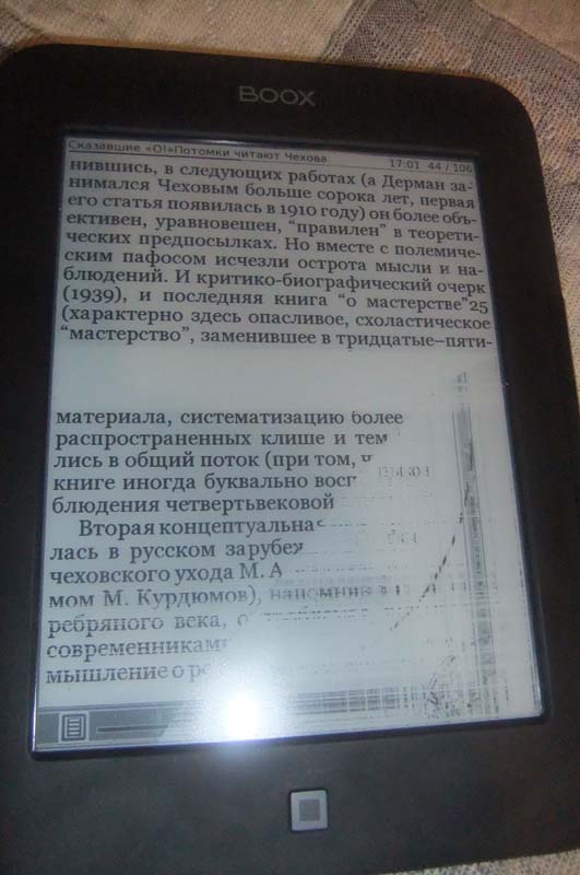

Короче, я приплыл с Немо, кажется стеклобой.

Злой Зилов писал(а): Короче, я приплыл с Немо, кажется стеклобой.
Как выглядит? :cry:

Зилов, а что случилось? Полоса на экране?

Kirith писал(а): Как выглядит? :cry:
Кир, что делать?!
Моя пичалька.
dv1024
Сообщения: 4077
Сообщение dv1024 » Вс окт 14, 2012 20:06
Злой Зилов писал(а):Кир, что делать?!
Да, это стеклобой. Либо менять экран, либо менять устройство:(
