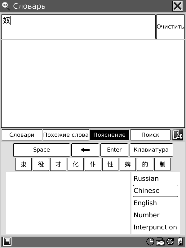

В виртуальной клавиатуре у оникса 60 есть режим распознавания письма и среди поддерживаемых языков есть chinese, как оно работает не могу сказать, т.к. китайской грамотой не владею. Попробовал нарисовать иероглиф оникс что-то распознал, смотрите скриншот.

Скриншот - блеск! Распознался иероглиф корректно, а ниже в квадратиках, я так понимаю, словарем были предложены варианты, которые можно выбрать, если бы распознавания не произошло. Хорошо!

нарисовал узор от дурака, оникс предложил набор иероглифов.IgorDa писал(а): Скриншот - блеск! Распознался иероглиф корректно, а ниже в квадратиках, я так понимаю, словарем были предложены варианты, которые можно выбрать, если бы распознавания не произошло. Хорошо!
