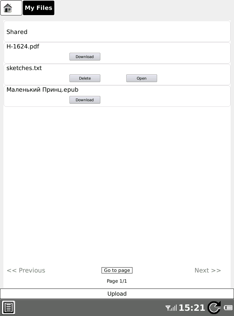

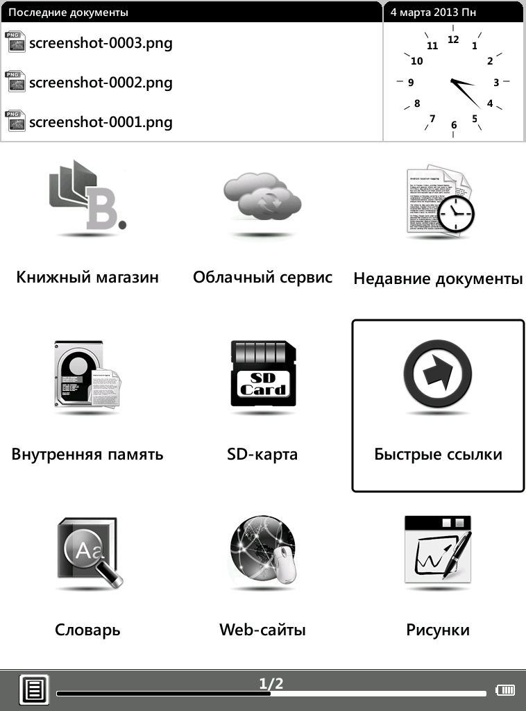

В общем, попробовал я польскую синхронизацию... Через минут 15-20 сумбурных телодвижений (создания недостающих папок, запуска скриптов,..) она заработала. Пробовал только DropBox. Запускал через польскую оболочку (где облако на основном экране). Без оболочки пока не пробовал, но может и заработает.
Впечатления: работает довольно медленно, синхронизации, как таковой, нет, но можно скачать файлы из дропбокса и загрузить выбранный файл на него. После использования слетает время(откатывается на 4 часа назад). В общем мне удобнее синхронизация через OTFM.

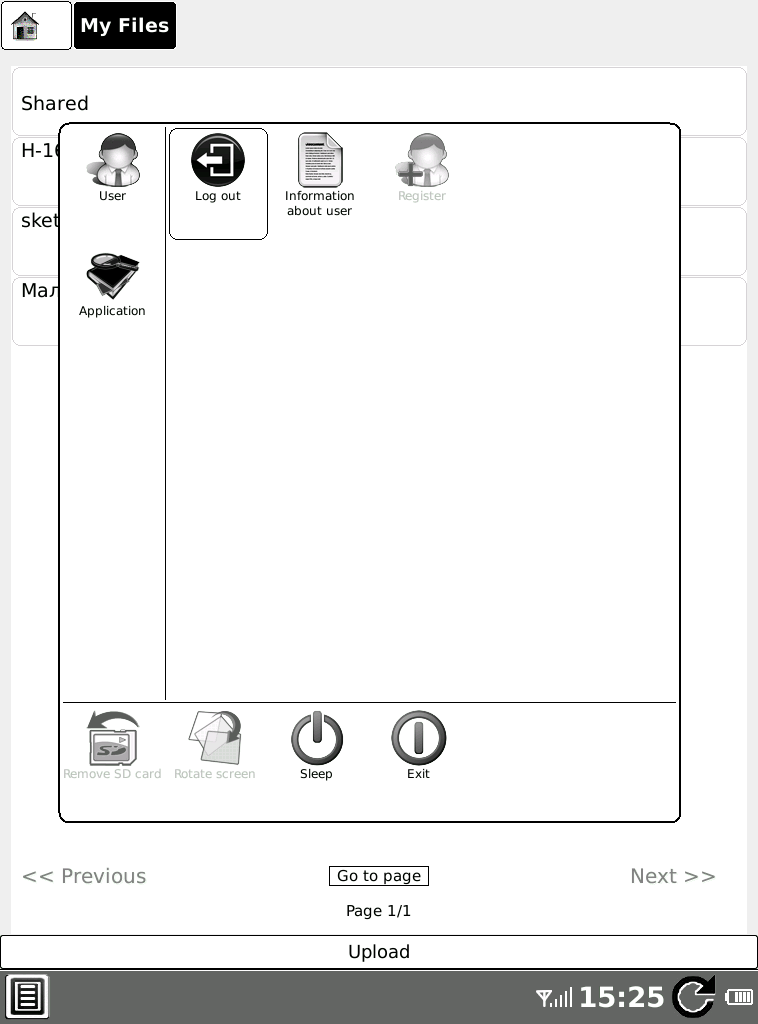

Видео снимать мне лень, да там и показывать особо нечего. Вот несколько скриншотов:
Оболочка
Основной экран
Меню User
