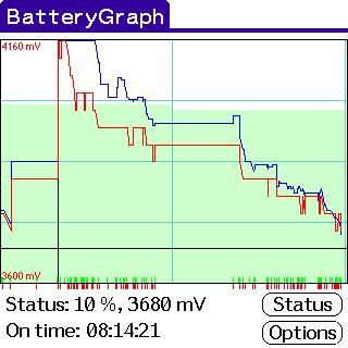

Извините, что опять надоедаю... Гляньте на картинку и если у кого-то стоит BatteryGraph - сравните со своим графиком. К сожалению я не могу (и график не может) уточнить в какое время за указанные два дня я читал, смотрел кино, слушал музыку и сидел в инете на Соньке.
Но мне кажется странным что подение напряжения сопровождается подобными скачками (то вверх, то вниз)...

не страдай ерундой.
скачки напряжения - это нормально.
Включил подсветку на масимальную, напряг подупал. сделал на минимум, напряг поднялся. Запустил блютус, полез в интернет, напряг опять упал. Потом опять подымется.
нагрузка больше - напряжение ниже.
