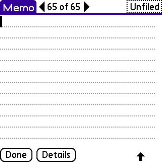

- PaPiRus v.1.12
так выглядело обозначение верхнего регистра - screen01.png (2.04 КБ) 3574 просмотра
- PaPiRus v.1.14
теперь так выглядит обозначение верхнего регистра - screen00.png (2.05 КБ) 3576 просмотров

Сегодня выложили версию 1.15. Изменения следующие:
Версия 1.15 от 4.08.2004
Добавлен полнофункциональный демонстрационный режим (Shareware).
Добавлена возможность вызова меню по индикатору Граффити в Hi-Res режиме.
Исправлен индикатор Граффити(стрелка) для КПК с востановленной Граффити1.
Исправлено появление английских букв x(X) при активной Граффити1 и раскладке PaPiRus 2003.
