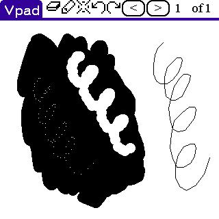

HiRes есть. Теперь она ресетится в том числе и при попытке создать 3-ю страницу (т.е. вторую страницу она создает). Сообщение - тоже, что и выше.
Copy&Paste по прежнему нету. Т.е. выделить ничего не получается.
Перестали сохраняться и читаться картинки. При наличии 5 мег свободной памяти, при попытке сохранить фaил, прога кричит "Not enough space!!" Но при этом создает файл размером 80 байт, который затем отображается в менеджере и в диалоге загрузки. При попытке этот файл считать, кричит "Memory full...". После этого (!) при выходе из программы, все ресетится. Сообщение об ошибке - тоже самое.
Кроме этого, немного странно работает ластик.
Смотри картинку - в режиме карандаша тонкая линия цельная, а в режиме ластика - как будто бы не успевает, оставляя отдельные точки. При этом скорость, с которой я рисовал в обоих случаях одинакова.
Вполне возможно, это проблемы совмеcтимости граф.библиотек для OS4 и для OS5

SpiderMan писал(а):HiRes есть. Теперь она ресетится в том числе и при попытке создать 3-ю страницу (т.е. вторую страницу она создает). Сообщение - тоже, что и выше.
Скорее это проблема совместимости битмапов в хирезе... Такие ошибки с записью в базу у меня были когда я использовал сжатый битмап. Другого объяснения не знаю, хандеровскую версию завалить мне не удалось вообще никаким способом. Надо смотреть разницу. Был бы еще сам девайс, эти долбаные эмули абсолютно бесполезны.
