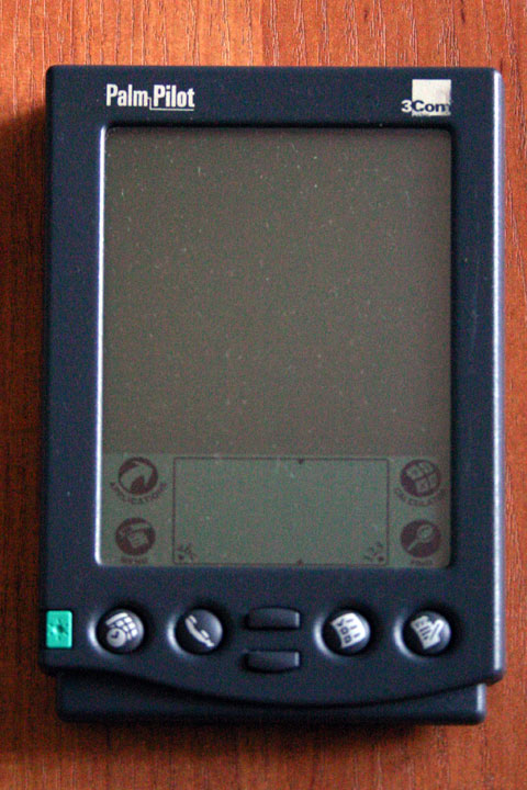

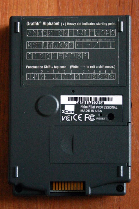

Доброго здравия всем.
Вот досталась мне недавно вот такая штука (см. картинки).
С наладонниками ранее никогда не сталкивался, найти однозначную и понятную мне информацию по тем словам, что на нём написаны, не удалось. Не подскажут ли уважаемые знатоки, что это за модель?
И, если кто знает, заодно расскажите чего-нибудь про него (или где почитать). В первую очередь интересуют такие вещи:
1. можно ли где-то добыть к нему шнурок?
2. кирилизация
3. синхронизация
4. чтение текстов: софт для такового + загрузка оных в него
спина
лицо
Сообщение Darkcat » Пн авг 01, 2005 00:04
МОЙ! ПЕРВЫЙ!!! WOW! Будешь продавать свяжись со мной :P

t.t писал(а): 1. можно ли где-то добыть к нему шнурок?
ХЗ. разъём древний... Попробуй через куплю/продам на этом форуме
t.t писал(а): 2. кирилизация
CirHack?
t.t писал(а): 3. синхронизация
Т.е.? Софт? Кабель? Софт - HotSync, но где найти версию с поддержкой такого... раритета. Про кабель сказал уже.
t.t писал(а): 4. чтение текстов: софт для такового + загрузка оных в него
В разделе софта покапайся. Но я не помню прог под POS 2.0
Проще всего найти человека, у которого такая же машина - с софтом сразу разберешься. Хотя это и проблематично...

Сообщение Darkcat » Пн авг 01, 2005 10:54
Из того, что помню - русификатор cyrhack, читалка readthemall. Смотри в каталоге софт по совместимости с POS-2.
Кабель я делал сам, печатная плата с напаянными пружинными контактами. Разводка -
1. DTR
2. +3.3
3. Rxd
4. RTS
5. TxD
6. CTS
7. GPI 1
8. nc
9. nc
10. GND
Ориентируйся по напряжению 2 - 10, задействовать нужно 1, 3, 4, 5, 6, 10 контакты.
Синхронизация - ПалмДесктоп.
Могу поискать софт у себя и кинуть почтой.
При небольших доработках должен подойти любой крэдл вплоть до 100 серии.

Darkcat писал(а):Кабель я делал сам, печатная плата с напаянными пружинными контактами. Разводка -
1. DTR
2. +3.3
3. Rxd
4. RTS
5. TxD
6. CTS
7. GPI 1
8. nc
9. nc
10. GND
Это для меня китайская грамота. Попробую для начала что-то готовое найти.
Darkcat писал(а):Синхронизация - ПалмДесктоп.
Для синхронизации я под Linux нашёл pilot-manager, как со шнуром разберусь -- попробую. А читалку кинь, если не сложно, чтобы не искать; но опять же, когда со шнурком решу -- пока неактуально.
t.t
Сообщения: 8
Зарегистрирован: Вс июл 31, 2005 22:52
Re: Достался антикварный наладонник, подскажите, что за звер
Сообщение t.t » Пн авг 01, 2005 16:23
А что означают небольшие доработки конкретнее? Чтобы знать, стоит ли искать, или можно теми же усилиями и с нуля сделать.
Сообщение Darkcat » Пн авг 01, 2005 16:29
Во тута схема есть http://palm.v-lazer.com/uni.phtml?fl=kc ищи человека с паяльником.
Сообщи почту (личкой или почтой, моя в подписи), вышлю читалку, русификатор и конвертор доков.

Сообщение Serenya » Пн авг 01, 2005 17:51
t.t писал(а):
Ну он может физически не влезть в крэдл. Нож, напильник...

t.t писал(а): Т.е. разъём там один и тот же?
Да.
