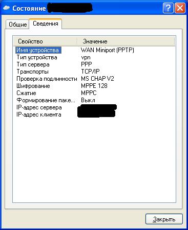

Две конфигурации помогли увидеть разницу.
Теперь возникла другая проблема - очень долго идет соединение с VPN, после чего мне говорят Cannot connect.
В приаттаченной картинке свойства vpn на моем PC.
Может я тоже не могу установить соединение из-за PPTP и MSHAP2?
- vpn properties on PC
- VPN_Properties.JPG (26.87 КБ) 2204 просмотра
BR, Anton

Я тут подумал, может можно отключить на покете ms-chap v2, чтобы он использовал простой ms-chap.
но пока не нашел как.
