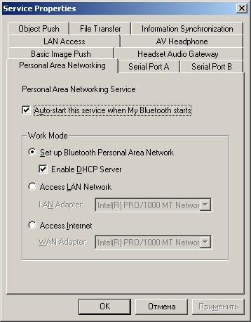

Вот что только:
Настройки программы IVT Corp. BluSoeil, поставляемой вместе с адаптером.

Сообщение TXT_ » Ср сен 21, 2005 17:23
Переставлял на предыдущем окне настройки кнопки Access LAN Network, а потом Access Internet: видны сайты только локалки и только если заходить по IP-адресам: DNS-имена не работают.
