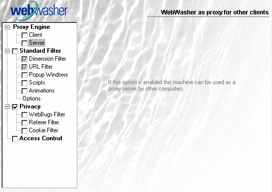

А вот ентой галки я в WebWasher'е так и не нашел. Ей-богу, бубен не того диаметра...

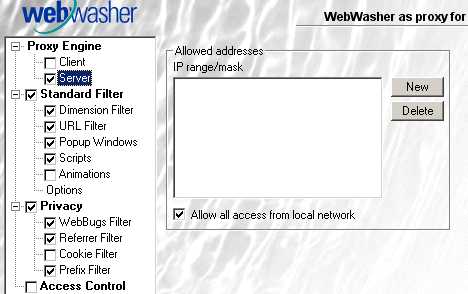

Сообщение Darkcat » Пт янв 27, 2006 15:28
Смотри внимательно - галочку рядом со словом Server видишь? У меня стоит, у тебя нет :D .
Настройки адреса BT выполняются в свойствах сетевого окружения.

Сообщение Baldis » Пт янв 27, 2006 22:02
Да это и так понятно, речь шла про другую галочку, "разрешить доступ из локальной сети". Да и про список допустимых ИПов. Смотрите внимательнее, у вас они есть, а у меня нету. И, можете мне поверить, при включении прокси-сервера они там так и не появляются. :)
