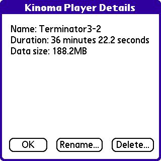

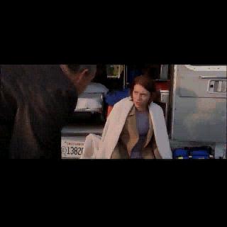

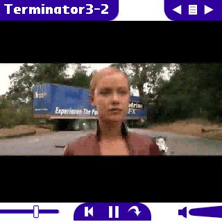

Вот как это делаю я. Беру диск с фильмом в DivX, режу его с помощью Easy Video Splitter этак части на 3 по ~230 Мб. Занимает эта процедура минут 10. Easy Video Splitter удобен тем, что режит все и вся, не заморачиваясь с дополнительными кодаками и другой лабудой, которую, к примеру, Virtual Dub настоятельно трубует. И если даже не воспроизводится картинка, главное, чтобы шел звук - тогда все OK, разрежет. Потом конвертю с помощью Kinoma Producer2 Вот примерно с какими установками
Video - Cinepak M.
Frames - 24
Bit Rate - 720
Audio - ADPCM, stereo, 11.025, 4:1, No boost
Размер 320x240 для моего TT
Исходник размером 225 мб (~37 минут воспроизведения) становится размером в 193 мб.
Конвертация с худшим качеством картинки и звука позволяет "умещать" 1 минуту видео в ~3 мб.
Затем заливаю на 256 мб. карту (эта процедура занимает в среднем, я думаю, час ) и смотрю.
Вот, как примерно это выглядит
