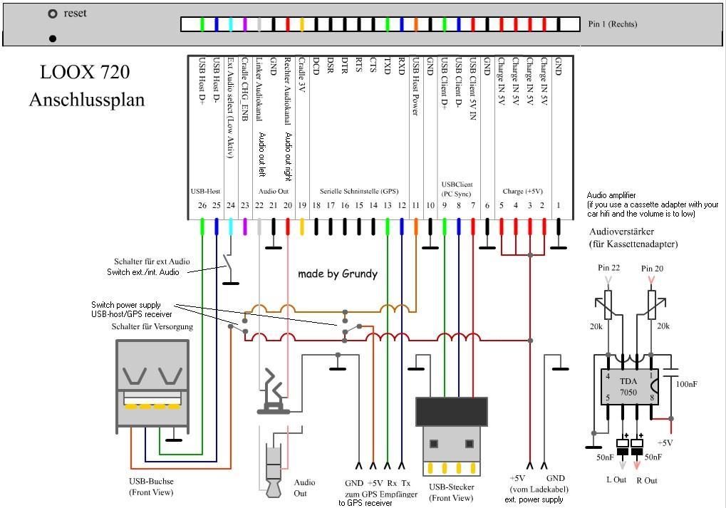

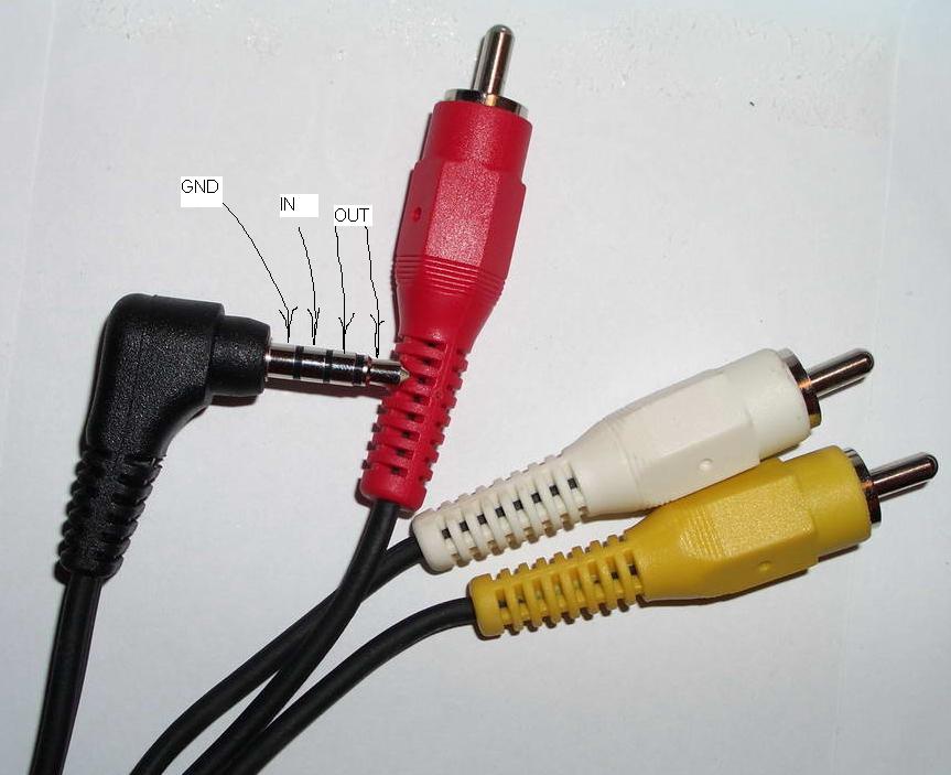

Добавлю еще распайку разьема LOOX 7xx и схему линейного входа на гнезде наушников.
Pinout
Audio I/O
