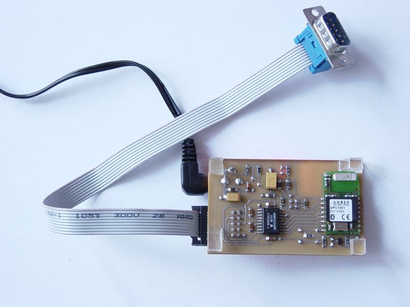

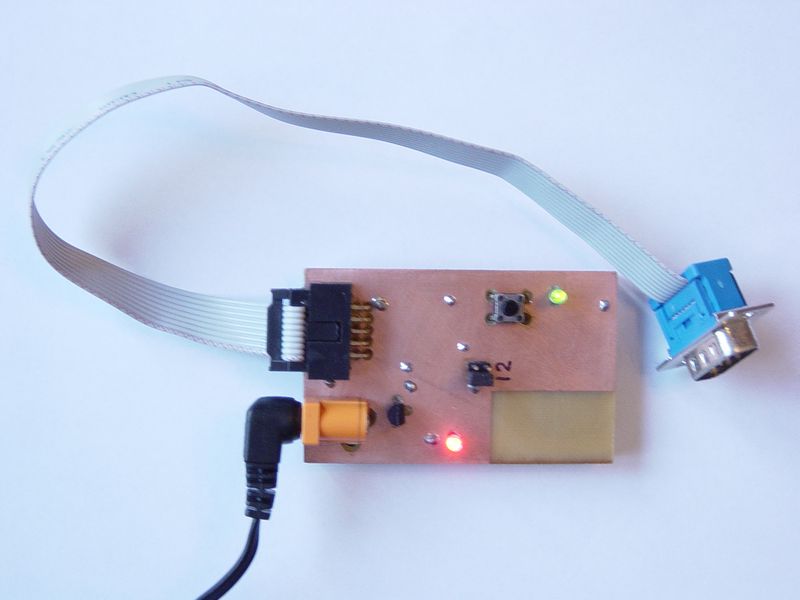

Ozone
Сообщения: 1975
Сообщение Ozone » Чт май 03, 2007 19:02
Самодельный беспроводной кабель RS-232 (через Bluetooth работает). :mrgreen:
Краткие характеристики:
- Поддержка стандарта Bluetooth 1.1;
- Выходная мощность по Class II;
- Поддержка профилей Bluetooth: GAP, SDAP и SPP;
- Скорость обмена по RS-232: от 2,4 kbps до 230,4 kbps;
- Красный светодиод - индикатор наличия питания;
- Зеленый светодиод - индикатор наличия соединения по SPP;
- Напряжение питания от 6 до 20 В, 100 мА.
ЗЫ: Позже выложу схему и описание, как делать, как настраивать.
Вид снизу
Вид сверху

Ozone
Сообщения: 1975
Сообщение Ozone » Пн май 07, 2007 22:52
Главной целью создания этой штуки было – изучения модуля Bluetooth LMX9820A. Потом его можно будет вставлять куда угодно. Например, замена RS-232 в различных девайсах с дистанционным управлением, всевозможные беспроводные датчики, беспроводной АЦП и т.д. Короче, сфера использования ограничена только фантазией. :)
Конечно, схема уже не будет такой простой, потребуются всякие дополнительные контроллеры. :roll:
Адаптер SBT_COM – самое простое устройство на основе этого модуля, но даже в таком виде он небесполезен. У меня, например, есть источник питания и мультиметр с портом RS-232, теперь я могу управлять ими дистанционно при помощи КПК. Хотя у меня и обычный кабель RS-232 для КПК есть, но если, например, у девайса нет выхода проводного RS-232, а только BT, то по-другому никак.
Пока выкладываю схему и кое-какие инструкции по изготовлению. Про использование и конфигурирование адаптера напишу потом.
ЗЫ: Обещанное продолжение.
Описание проверки и конфигурирования адаптера: config_SBT_COM.zip
Программа для конфигурирования адаптера (для ПК под Windows): SimplyBlueCommander.zip
make_SBT_COM.zip
(1.21 МБ) 1723 скачивания
Последний раз редактировалось Ozone Пн май 21, 2007 20:17, всего редактировалось 1 раз.
