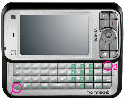

Вот. Нашёл на одном из форумов туманного Альбиона.
Зажимаешь кнопку 1, зажимаешь кнопку 2, потом кнопку включения и держишь, пока индикатор не загорится.
З.Ы. Аппарат должен быть выключен.

adanilov
Сообщения: 863
Сообщение adanilov » Вт янв 01, 2008 15:01
Байкалов Пётр
Сообщения: 10381
Сообщение Байкалов Пётр » Вт янв 01, 2008 15:09
А чё не по русски?
Viva la'Resistance!
adanilov
Сообщения: 863
Сообщение adanilov » Вт янв 01, 2008 15:13
Так получилось...

Петру и летучей мышке спасибо! Все сработало, даже русификация не пропала. Зверек перегрузился, попросил откалибровать экран и стал как только что из магазина!!! Благо бэкап на дату, когда все работало хорошо у меня был, так что через 5 мин все программы восстановил ........... теперь жизнь прекрасна! А то жена уже стала интересоваться, как там её подарок поживает, хорошо ли работает))))
