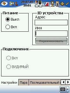

Заменить Bluetooth Manager на ETen M500
Сообщение Egor_z » Пт июл 29, 2005 20:11
Возможно ли поменять Bluetooth Manager для Pocket PC 2003, который стоит на ETen M500? Хотелось бы видеть нормальный, доступный манагер: например, как в HP Ipaq. Вызывает много неудобств при работе c Bluetooth.
Вот такой BM в ETen
