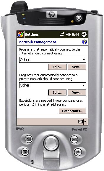

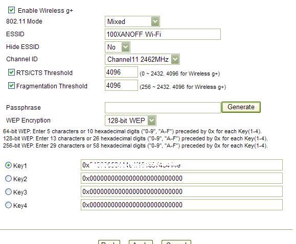

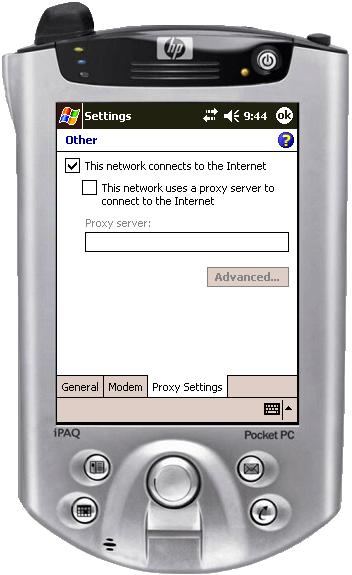

100xanoff [04.11.2005 15:48] :
http://alex-box.narod.ru/pc_capture1.jpg
http://alex-box.narod.ru/pc_capture2.jpg
http://alex-box.narod.ru/pc_capture3.jpg
http://alex-box.narod.ru/pp.JPG

100xanoff [05.11.2005 09:51] :
