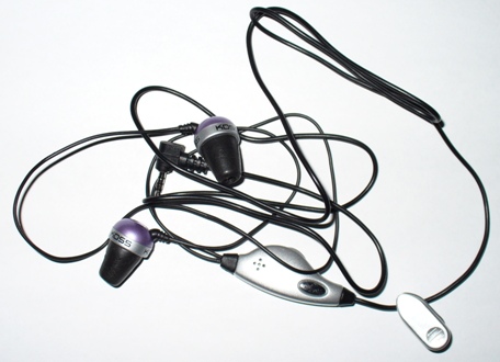

Наушники я выбрал KOSS The Plug (Рис. 1). Звучат не плохо, да и соотношение цена/качество устраивает.
http://img.liveinternet.ru/images/attach/3/8091/8091571_Pic1.jpg
Рис. 1

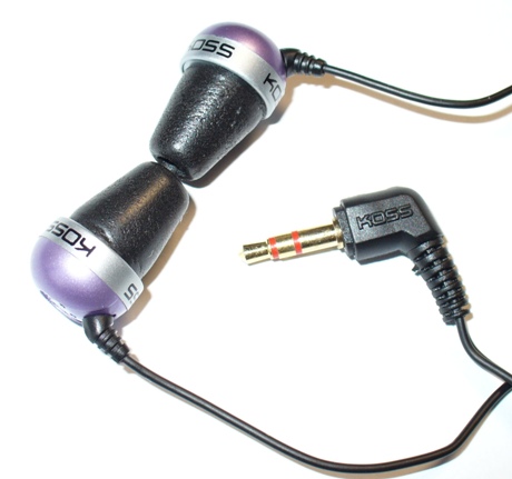

По началу идея была просто взять наушники, достать из них телефоны и поставить в гарнитуру ETEN. Но не тут то было. Наушники KOSS никак нельзя разобрать (Рис. 2). Но можно легко разобрать пульт с микрофоном и кнопкой. Значит, будем перепаивать сами наушники.
http://img.liveinternet.ru/images/attach/3/8091/8091573_Pic2.jpg
Рис. 2

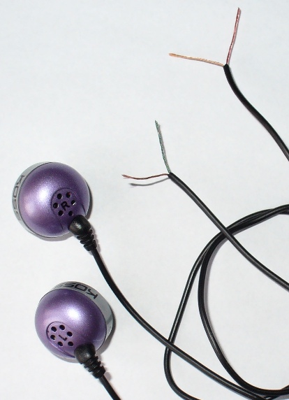

Итак, берём наушники, разъединяем провод насколько можно, отмеряем длину по стандартным наушникам и откусываем с запасом 3-4 см. Аккуратно снимаем изоляцию и распутываем провода (Рис. 3).
http://img.liveinternet.ru/images/attach/3/8091/8091575_Pic3.jpg
Рис. 3

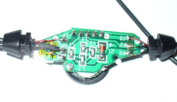

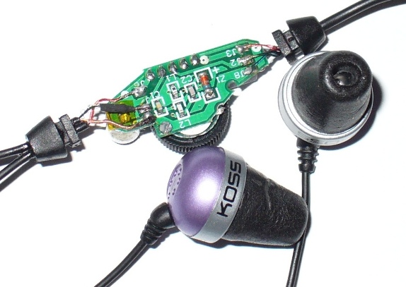

Далее разбираем пульт (Рис. 4), просто расцепите половинки корпуса в стороны, и переписываем как припаяны провода (Рис. 5). У меня было так:
J6 – красный (левое ухо)
J7 – зелёный (правое ухо)
J9 – медный (правое) + синий (левое)
http://img.liveinternet.ru/images/attach/3/8091/8091577_Pic4.jpg
Рис. 4
http://img.liveinternet.ru/images/attach/3/8091/8091579_Pic5.jpg
Рис. 5
Вообще, цвета проводов в 90% случаев стандартные и поэтому в ваших наушниках они, скорее всего совпадут. На моих наушниках было так (Рис. 3):
J9 – медный (правое) + медный (левое)
