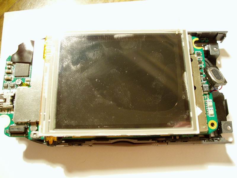

AlexD Penza [10.10.2006 22:40] :
я сейчас подцепил уголочек тонкой пленки, как раз точскрин судя по всему. Самый уголок подцепил иголкой, встаил маленький кусочек заточенной забочистки, и положил обратно на батарею.
Теперь водяному пару есть через где высыхать. Сфоткал сегодня экран, завтра сравню есть эффект или нет.
Снять эту пленку особых проблем нет, но рисковать лишний раз не хочу, пока не хочу.
вот ссылка на фото. В правом верхнем углу виден кусочек зубочистки
http://alexdcar.narod.ru/tmp/10_10_06.JPG
OptiK [10.10.2006 22:48] :
эта пленка с внутренней стороны покрыта токопроводящим слоем, аналогично и вторая часть тачскрина..
главное не повредить этот слой
AlexD Penza [10.10.2006 22:49] :
то есть полностью лучше ее не снимать?
думаю так высохнет, ибо теперь есть сообщение с атмосферой.
Или все же лучше ее полностью снять и промыть?
