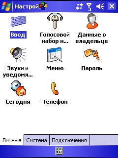

- Локализованный WM5 (виден пункт меню пароль)
- Screen001.jpg (47.93 КБ) 2056 просмотров

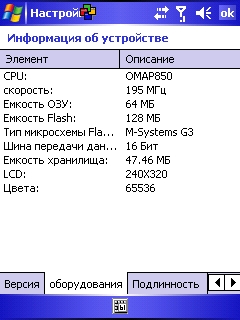

- инфа об устройстве
- Screen002.jpg (51.09 КБ) 2056 просмотров

У меня все не так красиво, как на Ваших картинках: все меню на инглише. HP поставил версию без локализации? Хм, приятно...
