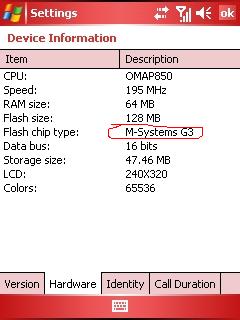

Сообщение [CpD]bob » Ср ноя 30, 2005 13:16

taksist
Сообщения: 282
Сообщение taksist » Ср ноя 30, 2005 13:46
скрин с Визарда как я понимаю?
стораге 14мб...
а екстром сколько?
и интересно есть уже утили чтоб слить все области вместе?

Сообщение [CpD]bob » Ср ноя 30, 2005 15:40
Скрин не совсем с Визарда..
