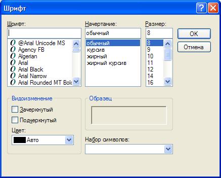

Когда с Outlook на ББ выделяешь вот это самое и по правому клику выходишь в назначение шрифтов, то видим девственно чистые настройки (смотрим вложение)

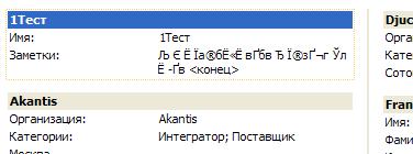

Вот так это выглядит после синхронизации в теле самого контакта
А вот так в списке карточек

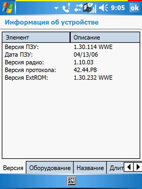

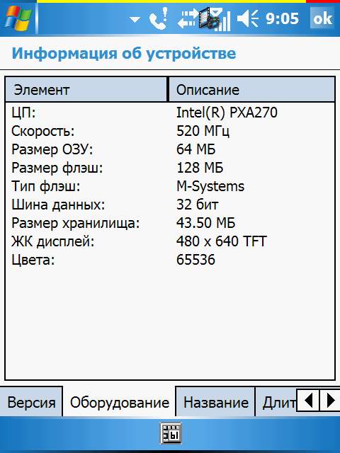

Это по поводу девайса
Прошивка
ROM 1.30.114 WWE (04/13/06)
RAD 1.10.03
PROT 42.44.P8
ExtROM 1.30.232 WWE
Leng 8040

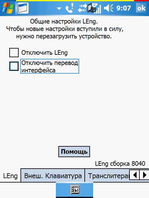

Это Leng
