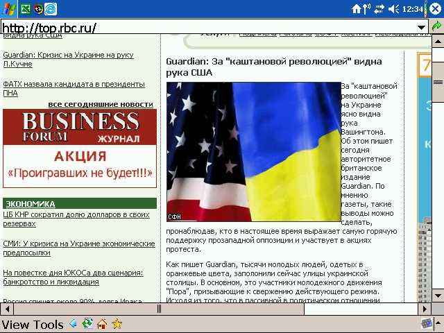

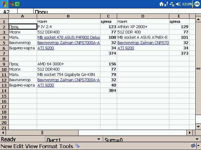

А вот лжи не нужно.Devis писал(а):Ждите, пока Вам напишут под Real VGA
Но IE или Excel - никогда не дождетесь.
Но я ж говорил, каждому свое...
IE и Excel прекрасно работают в VGA
- Ёксель
- Screen003.jpg (51.84 КБ) 2693 просмотра
Последний раз редактировалось Роман C Пт ноя 26, 2004 13:20, всего редактировалось 1 раз.
Эксплодер
- Интернет Эксплодер
- Screen002.jpg (57.33 КБ) 2691 просмотр
Последний раз редактировалось Роман C Пт ноя 26, 2004 13:22, всего редактировалось 1 раз.
