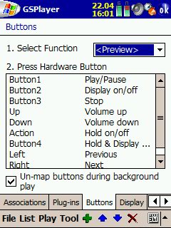

У меня GSplayer 2.22 - подсветка экрана не включается, как ему и положено. Какая у вас версия?
Сообщение [CpD]bob » Пт апр 22, 2005 15:56
Примерно год назад когда я ставил winamPAQ он издавал жуткие хрипы - была ошибка в декодере...
GSplayer...проверил только что, включается экран только при нажатии на button3 (stop).
Но вообще попробуйте такую схему назначения кнопок, как у меня..вроде вполне удобно..проверьте, будет ли у вас включаться экран по play\pause. В крайнем случае вырубайте подсветку по долгому нажатию кнопки power и блокируйте кнопки с экраном...

Dizza-Ray писал(а):GSPlayer 2.22. Экран и подсветка включаются _в_любом_ случае при нажатии на любую из 4-х клавиш :(
ps: вообще меня больше Winampaq устраивает, он клавишу record умеет перехватывать.
может плеер тут непричём? в настройках есть такой пункт, как вклюяать уст-во при нажатии на кнопки?
у меня есть, а вот в Вашем случае, точно не уверен

Dizza-Ray писал(а):Не понимаю этот asus! :) Я все выключил. всмысле все включения по нажатиям на кнопки отключены. В ASUS Settings/Wakeup, Settings/Backlight. Но он все равно ВКЛЮЧАЕТСЯ! по нажатию на любую из 4-х кнопок или на кнопку record. Блин, бред какой-то.
2[CpD]bob:
:) проблема в том что экран "просыпается" даже если блокировать кнопки и экран
2goos:
а по конкретнее? если можно
куда уж конкретнее, про этот пункт я и говорил

Settings-Buttons-вкладка Lock-поставьте галочку...

может у тебя нет такой вкладки? У меня на 2210 в настройках кнопок 3 вкладки: Program Buttons, Up/Down Control и Lock... Вот в Lock и находится галочка Disable the application buttons
