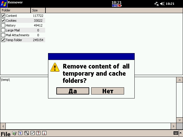

Remover - проверенная временем программа. Чистит ВЕСЬ мусор, временные файлы инета, неверные ключи реестра, битые линки, задвоенные файлы. Интерфейс - прост как валенок. Программа - MustHave!!! 133Кб. Бесплатная. Не требует установки.

remover не работает на Windows 2003 SE

Сообщение Polosatiy_io » Чт июл 07, 2005 18:24
goos писал(а):remover не работает на Windows 2003 SE
предлагаю закрыть тему 8)
Вот так теряют репутацию...
Я же написал - со второго раза пошла.

Сообщение goos » Пт июл 08, 2005 13:46
ну и чёрт с ней с репутацией, а былал ли она вообще...
я не смог запустить на SE, то есть она запускается, всё показывает, но не удаляет...
Polosatiy_io
Сообщения: 15807
Сообщение Polosatiy_io » Пт июл 08, 2005 14:52
goos писал(а):ну и чёрт с ней с репутацией, а былал ли она вообще...
У меня не удаляет только Контент, Куки и Хистори, но чистятся ХР, но после ХР появляются еще и лишние хелпы, картинки, косые ключи в реестре и пр. Вот поетому я Контент (самая большая папка) прописал в FileStore :)
