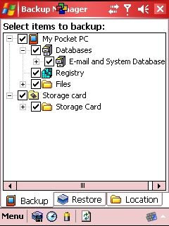

Сообщение [CpD]bob » Пт окт 21, 2005 14:20
Ну уж коли тут пошло...
Бэкапалки на WM5-коммуникаторах HTC нету. Вообще - типа Persistent Storage, ни слова про зависания.
Единственная рабочая бэкапалка - Sunnisoft Backup Manager 3.5.
Корректно бэкапит всё, в том числе и карточку.
