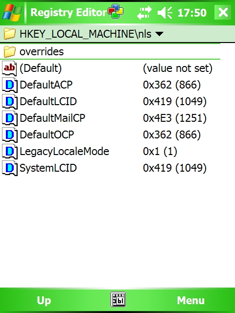

пользуюсь стандартным почтовиком с wm5. все вроде устраивает, я так, без фанатизма. но вот только каждый раз менять кодировку... забыл поменять приходят вопросы от меня. нельзя ли как нибудь один раз запомнить кодироваку при отправке и быть увереным что она останется для следующего письма
Fiend
Сообщения: 1196
Сообщение Fiend » Вс окт 08, 2006 21:41
HKLM/nls/SystemLCID По идее нало поставить кои8-р, но циферки его я не помню, поэтому стоит 1251. Не напрягает, просто, заголовки писем неправильно отображаются, но при открытии все нормально.

"HKLM/nls/SystemLCID" - Скажите, пожалуйста, а что там по умолчанию стояло?? А то я поменял предворительно не записав (мало ли что)...
Сообщение [CpD]bob » Вт окт 10, 2006 13:01
Который раз пишу
меняем в ключике HKLM -> nls -> systemlcid - значение 409 на 419 (нех) - проблема кодировки в исходящем сообщении WWE

Сообщение Nick2001 » Вт окт 10, 2006 17:56
[CpD]bob писал(а):Который раз пишу
Я поменял на 1251 dec - в почтовике при создании нового письма если верить Message Options стала кодировка "Auto Detect". И что это реально за кодировка??
