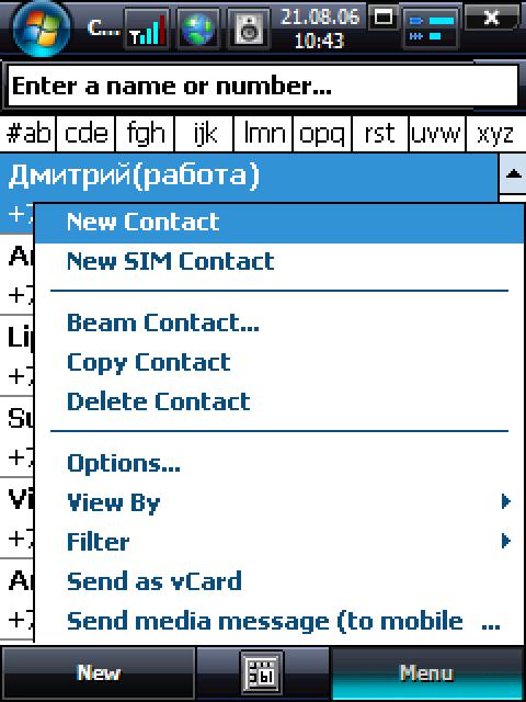

Pluhan
Ну как нету ?
Запустить контакты вообще не модешь ??
смотри в правом нижнем углу!
сними скриншот рабочего стола

Pluhan
Сообщения: 149
Зарегистрирован: Сб янв 07, 2006 02:24
Сообщение Pluhan » Пн авг 21, 2006 10:56
makm писал(а):Pluhan
Ну как нету ?
В опциях тоже нет правки (

Pluhan
Щелкай сперва на сам контакт, а потом повтори процедуру. :))
