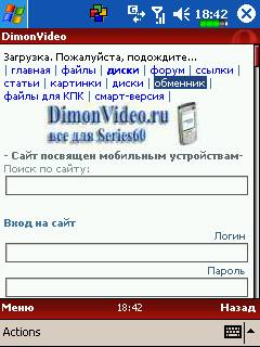

hirodger
Сообщения: 193
Сообщение hirodger » Сб фев 11, 2006 21:17
Pluhan
Обратил внимание на скрин :roll:
От туда и надо было скачивать в обменнике!!!(в данный момент они закрылись по тех.перерыв какой то)
На Опере тебе никто эмулятор непридложит скачать это программа стороннего разработчика!
Скинь свой мейл сюда,пришлю весь комплект negnet@bk.ru
